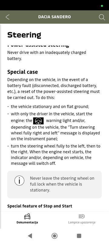

Sad sam pročitao za isti problem koji sam i ja imao, zakasnio sam sa odgovorom ali neka ostane i ovde zapisano za nekog sledećeg koji će sigurno imati isti problem sa paljenjem lampica posle zamene akumulatora.
Postupak je objašnjen na ovom postu, meni je to rešilo problem.

Pa napisano je na predhodnoj strani i probao je čovek bez uspeha, njemu su se i druga upozorenja popalila.
Trumpeter
#534
Da li je sve ovako uradio, tj. kontakt, pa prvo volanom do kraja levo desno, izvadi se ključ, ponovo da kontakt upali vozilo i onda opet do kraja levo pa desno.

Nisam probao to sa kontaktom, samo ovo po uputstvu. Bile su iste lampice i nije bilo obaveštenja da se okreće volan kako piše gore. Samo da vidim kako to sa ključem jer imam karticu, ne klasičan ključ. Nadam se da neće trebati opet ali dobro je znati. Mada mi je možda lakše do servisa da odem :)
EPS kod novih Dačija, od Dustera HJD pa na dalje, nema fizički senzor ugla upravljača.
Kada ostane bez napajanja procedura je vrlo jednostavna: pokrenuti motor, namotati pun levi pa desni, vratiti volan u početni položaj i lampica će se isključiti nakon sledećeg pokretanja motora.
