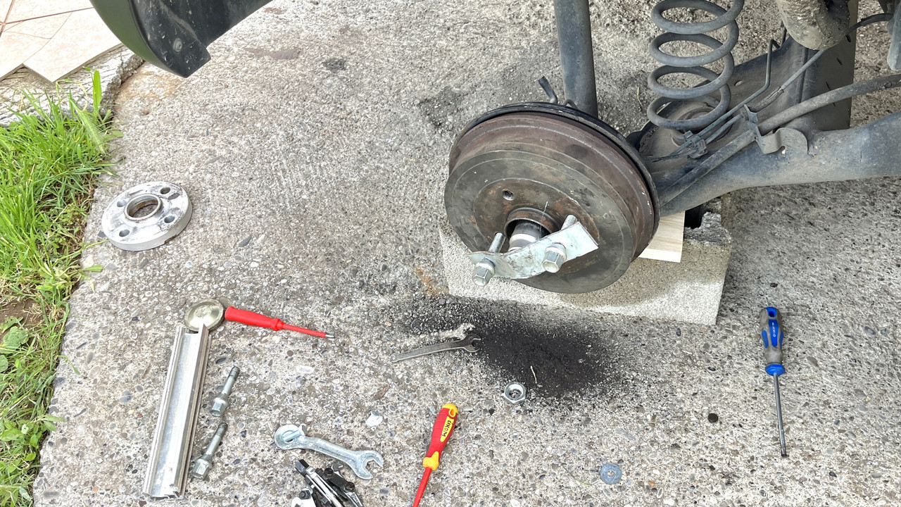

Ajmo pomoc prijatelja...
200k km nikad otvarani.
Mislio sad zamijenim gurtne sam, medjutim dobos ni da mrdne...Da li radim nesto pogresno?
Makao sam onaj veliki saraf centralni, rucna spustena.
Dobos odma imao lufta milimetar-dva
Medjutim sile nema da ga skinem.
Radapciger sa 3 kraka, pukao.
Unior srafciger ravni najveci i pajser, srafciger pukao, malo je falilo bez oka da ostanem.
Cekic 300 grama ni da ga takne
Maca 2 kg, ostadoh bez drzala.
DIY napravio adapter, 2 ploce 2.5mm celicne i stavio "klip" da odgurava od osovine , savije se kao papir, odvoji dobos 1cm i stane...
Pretpostavljam da unutrasnja ivica kaci o gurtne...Lezao ispod auta, ja nemam nikakvu gumu, niti prozorcic da bih mogao da olabavim ono sto samo "siri" gurtne kako se trose...
Neka ideja?
ovako stoji
ovoliko uspijevam da ga odbijem na max
