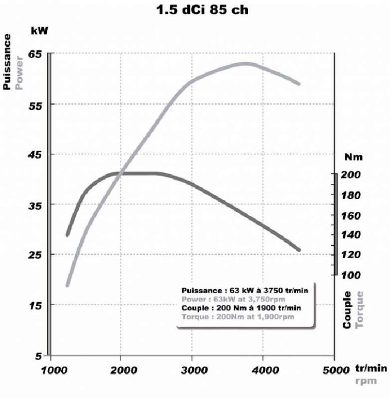

Za ispravno poređenje bilo koja dva motora, osim test vožnje i subjektivnog doživljaja, zgodno bi bilo imati one dijagrame snage i obrtnog momenta.

Na plinsku instalaciju se plaća dodatnih 500 kn (67 eura) prilikom registracije vozila, ali smo oslobođeni eko testa i nameta za njega. Kako su rekli neki vozači sa plinskog foruma, bolje to nego da nam država poveća cijenu auto plina. Što je razumljivo jer i ja na moju kilometražu taj iznos uštedim u mjesec dana. Mislim da se plaća osiguranje po KW a ne po kubikaži, ali to moram provjeriti. Na benzinskoj na kojoj točim plin cijena Eurosupera95 - 8,81 kn (1,17 euro) dok je cijena plina - 3,42 (0,46 eura). Dok je cijena dizela - 8,08 kn (1,07 eura).
Svaka čast dizelu koji ima od 1400 pa do 3500 ob/min, nekako idealno radno područje. (3500 - 1400 = 2100. 2100/4500= 0,47 % je upotrebljivo od raspoloživog.)
Kod 0.9 TCE koji po diagramu ima od 1700 pa do 5200 ob/min, radno područje. (5200 - 1700 = 3500. 3500/6200 = 0,56 % je upotrebljivo od raspoloživog.) Po ovome ispada da se dizel mora malo češće šaltati od benzinca.
Papir kaže:
0.9 TCE 0-100 km/h 11.3s, max.brzina 175km/h
1.5 dci 75ks 14.6, 164
1.5 dci 90ks, 11.8, 173
