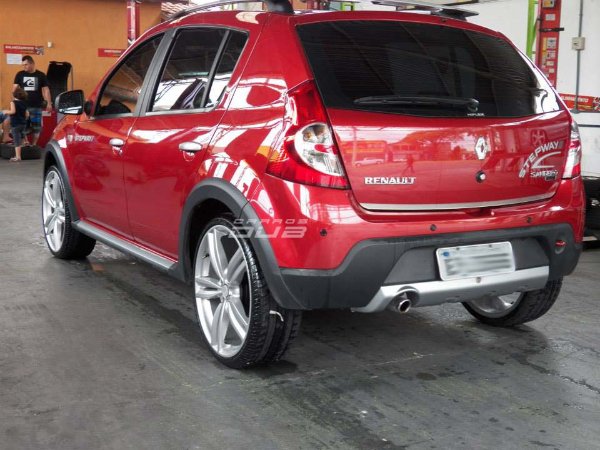

2cm veći ET+šira guma za 1 cm=unutrašnja ivica gume 2,5 cm bliža košu.
Da li će da kači pri skretanju? :ne:
Efekti većeg opterećenja upravljačkog sistema?  :ne:
Mnogo je nepoznanica za moj ukus da ideš na slepo.
Najvjerovatnije cu poci da probam felne...jedino je zeznuto sto su bez guma trenutno.
Mada najvise me brine hoce li pasovati preko prednjih kocnica zbog ET,  a ovako gledajuci, prostora ima dovoljno...
Do amortizera ima 5-6cm, i do unutrasnjeg krila isto toliko i sa skroz namotanim volanom.  :ces:
Citat: Loganovac poslato 31.03.2020. - 08:27
Editovano: Loganovac je jutros bio malo bunovan kanda pa je zamenio širinu i visinu gume. Izvinjavam se onima koji su pročitali pre ove ispravke.
Ali, ipak jedna nedoumica, trebalo bi istražiti - širina gume prema širini felne.
Stvari dakle stoje ovako: na 8Jx17 felnu idu gume širine 215 do 245mm, dakle na minimumu je, dok na felnu 6.5Jx16 (fabričku) ide 185 do 215mm - tu je onih 205 sasvim OK. Nova tema za razmišljanje.

Ukucas u opisani pretrazivac Renault Sandero Stepway i videces da je max 215/45R17 ali na felni 7Jx17 ET36.
Sa druge strane, za felnu 8Jx17 minimalna sirina gume je 215, i to izgleda smesno, bokovi su mnogo vise izlozeni ostecenjima, a sama felna mnogo slabije zasticena (ionao vec tankom) gumom.
Pozicija svih elemenata je drugacija, sto mozes videti ovde   https://www.wheel-size.com/calc/?wheel1=195-55-16X6.5ET36&wheel2=215-45-17X8ET55&fcl=50mm&wcl=30mm&scl=50mm&sr=0mm
Ukratko da prevedem:
1. Tocak je 3,2kg (19%) tezi nego fabricki. Jako bitno.
2. Guma je 29mm, felna 38mm blize komponentama vesanja sto znaci da je moguce da ce u nekom polozaju da zakaci nesto. Jako bitno.
3. Sa branicima (lukovima) nema problema.
4. Postoji mogucnost da kaci elemente kocionog sistema.
5. Menja se geometrija trapa sto ce vrlo verovatno uticati na upravljanje.
Najvaznije pitanje je kakav je pravni aspekt tog dzeziranja...kod nas na tehnickom upisuju dimenzije guma, to se moze preskociti fabrickim kompletom pri registraciji, ali u slucaju nekog cukanja ili vanredne kontrole postoji mogucnost da bude problema.
Kad jednog dana budes prodavao auto, racunaj da ce ga kupiti neka sirotinja, ako ne zavrsi na otpadu. Za takve felne i gume nece hteti ni da cuje. Posle ces se oteliti da prodas tako specificnu i nestandardu kombinaciju i to mnogo mnogo ispod realne cene.
Zakljucak posle svega sto sam ja prosao-batali rabotu. Ako ti bas treba jos jedan set felni, trazi fabricke po dimenzijama i nece te boleti glava. To sam uradio sa kartingom, nasao identicnu felnu (6Jx15 ET38) ali od Audija A3 (plus vrlo, vrlo povoljno) i ne razmisljam.
PS Skroz desna felna sa slike je polomljena, to bi moralo da se vari i farba. Obzirom na ostecenje vrlo moguce i da je iskrivljena.

Stigle felne iste kao sto je Keka montirao svojevremeno.
Renault NervaSport R17
Dosle su sa  solidnim ljetnjim gumama 2x goodyear 2x conti
205-50-R17... Obim tocka isti kao 205-55-r16
Treba im sredjivanje, vec sam kupio sve sto mi treba...
Slike sjutra-preksjutra, farbam ih u fabricku boju
Gotovo sve, tockovi montirani  :to:
Ne izgleda tako aliii mnogo posla je bilo.
Stigli su "malo" zapusteni  :doh:
Smirlglanje i brusenje par djelova gdje je ivicnjak zakacen :ne:
High fill prajmer, prva ruka
(mnooogo mi se svidjela ova mat tamno siva boja prajmera, ako nekad budem mijenjao, u nju cu  :D )
Posle farbanja i lakiranja
Montirani na auto, skroz kulturno.
Zabrana izlaska, pa nisam uspio da operem auto i namazem gume, i napravim normalnu fotku   :D
bice kasnije
Vozi se potpuno normalno.Auto nije nista tvrdji, volan nije nista tezi...Gume su 205-50-r17
