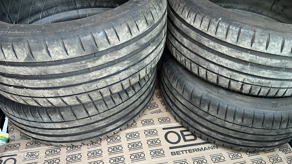

Auto se vozi na Miselin Pilot Sport 4 gume dimenzije 225/45/r17 i na lakim trkackim felnama.
Auto je siri 6cm nego fabricki, ima stabilizatore, gumice balans stangle i solje amortizera powerflex od poliuretana.
