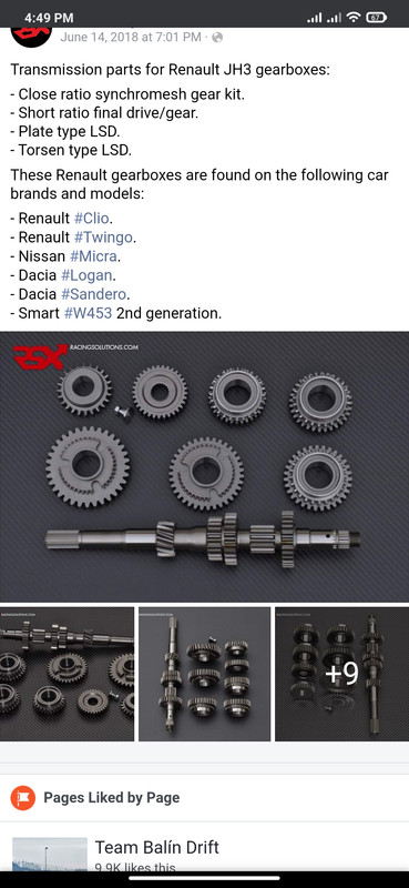

E kad bih znao gde može da se kupi set zupčanika i majstora da mi to ugradi  :nami:

Pa guglaj malo.
Evo za tridesetak sekundi na guglu sam nasao sve od kratkih trkackih prenosa sa lsd-om do dugih brzina za autoputeve.
Menjac sa 6 brzina od Senika PH2 i Megana PH3 1.6 16v ne pasuje.Drugaciji je blok motora, drugacije je kvacilo, zamajac i poluosovine i drugacije je "zvono" menjaca.
Zubcanici od svih menjaca mogu medjusobno da se mijenjaju i kombinuju jer su gotovo isti.
Parovi zubcanika pete brzine iz JH3/JR5/JB3/JC5 menjaca pasuju jedni u druge.Tako mozes da se igras da dobijes kraci-duzi prenos.
Mislim da je kod tebe menjac  JH3-142( a to mozes sam da saznas preko broja sasije) sa odnosima(odnose svih menjaca mozes naci na gugl) 37/33 za petu brzinu.
Ako bi stavio 39/32 dobio bi 9% duzi prenos.
Ako bi stavio 39/31 dobio bi 12% duzi prenos itd.
Opet sve ima na guglu.
Menjac mozes naci ja otpadu sa kojekakvih renoa,  to moze da ti upakuje dobar mehanicar ca par sati.
Ja bih se obratio mozda i nekome servisu automatskih menjaca.
Sve u svemu to ti je investicija od minimum 300-400e  :kava:
