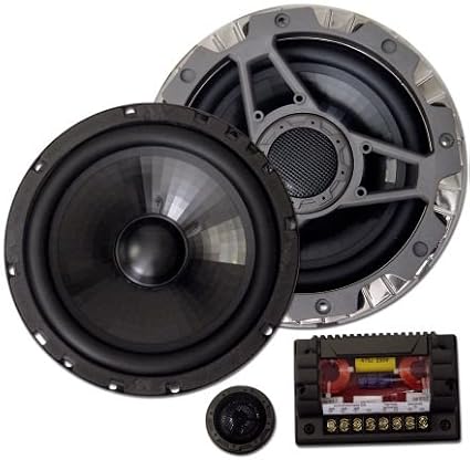

Uzeo zvucnike i bas sam se pozitivno iznenadio :to:
Komplet pakovanje tesko oko 8kg  :ces:
Unutra dosla 2 mid-bassa, 2 visokotonca, 2 skretnice, mrezice, nekoliko opcija za montiranje visokotonaca, kablovi...
Mid bassovi dosta teski, magnet ogroman, pozlaceni konektori za kablove koji se sarafe...Membrana neki tvrdi materijal nalik na plastici, vjesanje gumeno dosta "tvrdo" na dodir(a kad se slusa muzika ima povelik hod )
Visokotonci precnika 4-5cm, 3 opcije za montiranje...
Skretnice teske bar po 300 grama, u njima 2 namotaja, 2 kondezatora, i 3 ona keramicka audio otpornika rekao bih...
Na njih ide ulaz, pa posebno izlaz za mid-bass i posebno izlaz za visokotonac(ima opciju 0db, -3db, -6db, pretpostavljam da za to sluze otpornici  :ces:)
Utisci nakon slusanja na pojacalu fenomenalni...Srednji i bass tonovi cisti i lijepo se cuju, visoki kristalno jasni...I cak bih rekao da se mnogo bolje cuju nego Pioneer koji sam duplo vise platio...Iz razloga sto su visokotonci duplo veci od pioneer-a i sto ima "pravu" skretnicu dok je sa pioneer-om dosao samo otpornik  :ne:
Jedina mana je sto mislim da ih sam "radio" bez pojacala ne bi mogao kvalitetno potjerati, a osjetljivost je osrednja (88db +-3db), sviraju od 50hz na vise

Ugradio sam zvucnike...
Tapaciri sa zadnjih vrata se skidaju dosta lako, potrebno se skinuti kvaku za otvaranje, i odsarafiti sraf iz rucke za "zatvaranje"  :D
U pitanju su torex sarafi, 2 razlicite velicine...
Potrebno je maknuti i rucku za podizanje-spustanje stakla, skida se tako sto se manjim srafcigerom makne zicica koja je drzi za njenu "osovinu" kao "osigurac" da ne ispadne
Zabice tapacira su dosta jake, ali se bez problema skidaju, krene se od dna vrata pa ka gore...
Ako neka ostane u vratima, moze da se izvadi, ako se iznutra gura pod uglom
Tapacir se vraca, isto kao sto se i skida, samo pazljivije, jer zabice ne trpe nikakve jace udare rukom, nego puknu u milion djelova
(moj stepvej dosao bez ikakve fabricke izolacije, svuda je goli lim)
Na tapaciru sam rijesio da montiram visokotonce, pod uglom da direktno biju u usi putnicima sa zadnje klupe...Razlog tome je sto su glavni zvucnici toliko nisko, i pokriva ih zadnja "klupa" da se bukvalno ne cuju...
(taman se fino cuje, a ne smeta podizanju/spustanju prozora, ni otvaranju vrata)
Skretnicu montirao ljepilom na poledjini tapacira(nisam smio u vrata, jer nije skroz vodootporna), pasuje tacno kod rucke za "zatvaranje" vrata
Ovako je izgledalo pri zavrsetku radova
Poredjenje izmedju fabrickog zvucnika i mid/bass-a od novih zvucnika
