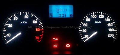

Kod sebe sam morao štelovati vrednosti otpornika zbog prejakog osvetljaja, da bi dobio na kraju ovako nešto
Do telefona je sigurno. Preduga ekspozicija i mrdanje ruke tako da osvetljenje izgleda prejako (posebno displej, dok su brojke duplirane, pa je osvetljaj slabiji).

Inače, brojke i kazaljke osvetljavaju iste tri diode oko osovine kazaljke. Boju kazaljke možeš da promeniš lepljenjem folije u boji sa donje strane kazaljke. Diode probaj da nadješ što sjajnije. Ja sam svojevremeno našao u Komet elektroniku na NBg kvalitetne hladno-bele (mislim da su bile Seoul SC) koje su davale oko 30% jači osvetljaj. Da li ih još imaju  :ne:, u principu sada svi valjaju ove no name PRC. Otpornike nema potrebe da menjaš, iz ličnog iskustva znam da je intenzitet svetla beznačajno veći.
Pošto mi je malo slabiji noćni vid, meni je osvetljaj bio slab, pa sam ugradio dodatne diode (4 bele za osvetljenje brojki i 2 crvene za osvetljenje kazaljke) i to izgleda ovako
Plava boja brojki je postignuta postavljanjem folije u boji.
